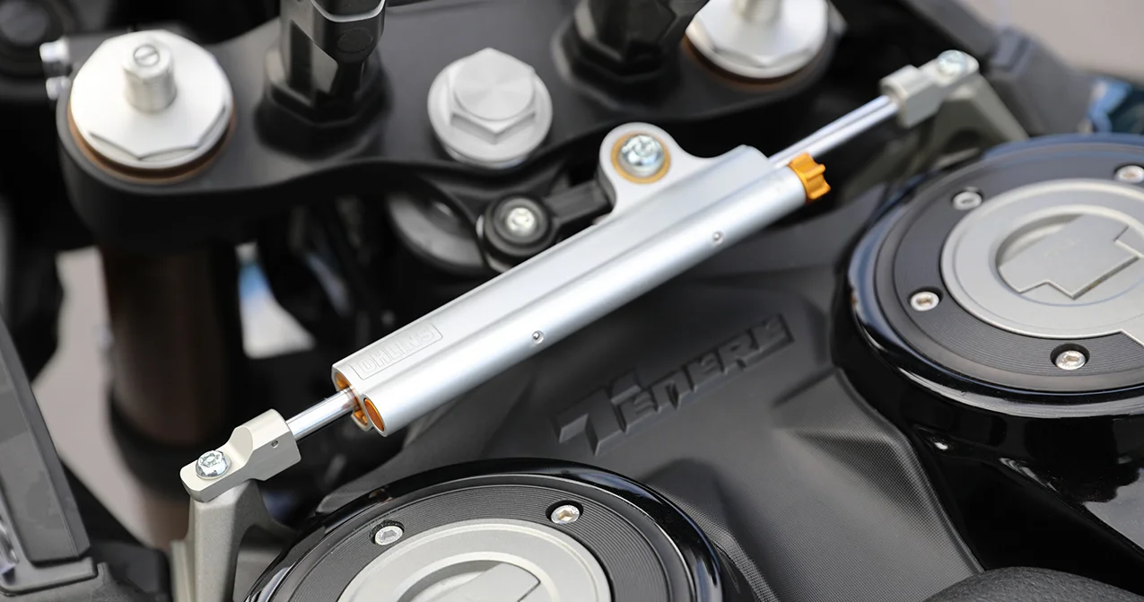

Amortyzator skrętu kiedyś był uważany za coś ekscentrycznego, potem kojarzył się głównie z motocyklami sportowymi, a dzisiaj można go spotkać nawet na wyposażeniu budżetowych jednośladów. To cichy bohater, który zapewnia stabilność w różnych warunkach. Dowiedz się, jakie są rodzaje amortyzatorów skrętu, jak działają i kiedy warto je stosować.
Czym jest amortyzator skrętu?
Amortyzator skrętu to urządzenie montowane między ramą a układem kierowniczym, które ma za zadanie tłumić gwałtowne ruchy kierownicy. W praktyce oznacza to zmniejszenie ryzyka powstania zjawiska znanego jako shimmy, czyli szybkich, naprzemiennych wychyleń kierownicy, które mogą prowadzić do utraty kontroli nad motocyklem. Amortyzator nie usztywnia całego układu, lecz działa selektywnie, czyli stawia większy opór tylko wtedy, kiedy ruch kierownicy jest zbyt szybki albo niepożądany. Przy spokojnych manewrach, na przykład przy zawracaniu, tłumienie jest minimalne.
Nowoczesne amortyzatory skrętu zapewniają szeroki zakres regulacji, dzięki któremu kierowca może dopasować siłę tłumienia do charakteru motocykla i stylu jazdy. W wielu przypadkach chodzi o odnalezienie równowagi między precyzyjnym prowadzeniem przy niskich prędkościach a stabilnością podczas szybkiej jazdy.

To obecnie najpopularniejszy typ w motocyklach użytkowych – amortyzator liniowy przypomina niewielki amortyzator teleskopowy. Wewnątrz cylindra znajduje się tłok, który przepycha olej przez kanały i zawory. Siła oporu zależy od konstrukcji zaworów oraz lepkości oleju. Kluczową zaletą tego rozwiązania jest precyzyjna, powtarzalna praca oraz możliwość wielostopniowej regulacji tłumienia. Amortyzatory liniowe montowane są zwykle równolegle do ramy lub pod nią. To rozwiązanie proste w instalacji, stabilne i skuteczne, dlatego spotykamy je zarówno w nakedach, jak i w motocyklach adventure.

Amortyzator skrętu działa na zasadzie tworzenia kontrolowanego oporu przy ruchu kierownicy. Reaguje głównie na prędkość ruchu, a nie na jego wielkość. Oznacza to, że przy spokojnych manewrach kierownica obraca się niemal swobodnie, natomiast w sytuacji gwałtownego szarpnięcia tłumienie staje się silne.
W przypadku amortyzatorów hydraulicznych tłok wewnątrz cylinderka wymusza przepływ oleju przez precyzyjne kanały. Przy szybkim ruchu przepływ jest ograniczony, co generuje opór. W konstrukcjach rotacyjnych ruch kierownicy obraca wirnik, który przepycha olej w ograniczonej przestrzeni. Elektroniczne systemy działają podobnie, ale dodatkowo modulują siłę tłumienia, reagując na parametry jazdy.
